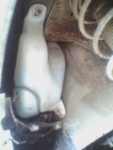

Witam nowego!! Musisz ściągnąć koło, nadkole i zbiornik będziesz miał jak na dłoni. Zanim go wyciągniesz proponuje sprawdzić gdzie dokładnie cieknie. I jeszcze jedno. Uzupełnij profil bo nie wiemy o jakim aucie rozmawiamy KLIK

Zbiornik jest z lewej strony pod błotnikiem na nadkolu-

a jestes pewien ze to zbiornik - u mnie bylo podobnie i winny byl zaworek zwrotny

Ja niewielki wyciek uszczelniłem jakąś pastą Poxipol-po ściagnieciu nadkola. patent działa do dziś ale wyciek był w górnej częsci zbiorniczka (wyciekała szklanka płynu= 1/4 l).

zbiorniczek jest chyba z PE - najlepiej pęknięcie zgrzać...będzie doskonale trzymać ok.gif
Jeżeli masz PI...to na bank padły zaworki zwrotne.....nie wyciągaj zbiornika.....tam za akumulatorem trzeba poszperać.....
