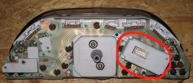

Co to za część w liczniku SIENY ?
Czy ktoś może mi powiedzieć co to jest za ustrojstwo w liczniku ? Do czego słuzy ?

może się mylę, ale to jakieś moduły z wersj HL czyli może coś z poduszką związane. w wersje EL tego nie było, a w HL jest

To jest faktycznie moduł wystepujący tylko w wersji HL, a słuzy on do sygnalizacji za pomocą lampki na desce faktu przepalenia sie żarówek stopów.

Mylisz się - modół od poduszki to ten drugi mniejszy. A to o co kolega pyta to jest urządzonko odpowiadające ze regulację natężenia oświetlenie wskaźników. Ale nogi odciąć sobie nie dam zlosnik.gif

no i dobrze, bo byłbyś bez nogi. za natężenie oświetlenia jest odpowiedzialny potencjometr przy pokrętle 270751858-jezyk.gif
BTW - chyba już odpowiedziano - od przepalenia STOPów
