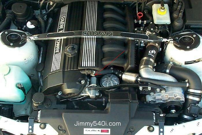

jako iz moja biem bardzo liubi swojego wlasciciela zafundowala mi nowa zagadke .. przewod ktory oznaczylem strzalka wlasnie mi odlecial
w dosc niefortunnym miejscu bo przy samym koncu wiec nie mam jak przykleic plastiku na ktory nachodzil przewod..czy to cos waznego i czy da sie narazie bez tego jezdzic ??napewno jest to jakis przewod dajacy cisnienie przy zapalonym silniku
Ps. Silnik na zdjeciu jest nieco inny ale miejsce to samo tyle ze u mine to sie zamyka na zatrzask plastikowy ( jeden gruby przewod z gory i jeden mniejszy zaraz pod nim i o tym wlasnie przewodzie mowa)

Po małym zdjęciu widzę że to przewód odpowietrzający , tzw. odma.
Zmienić na inny olejoodporny ( to istotne ) o podobnej średnicy.
Nie wstawiać zwykłego by szybko wróci.
