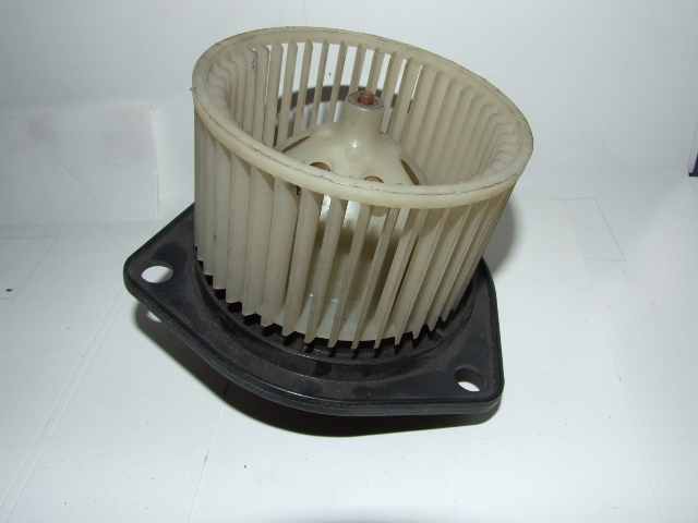

no właśnie ten jest dość długi... myślałem bardziej nad czymś takim smile.gif ale jak pisałem posta to nie mogłem tego znaleźć... a teraz samo wpadło mi w ręce wpysk.gif

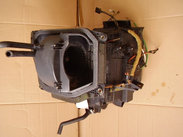

w załączniku masz wentylator (z nagrzewnicą) z MK II

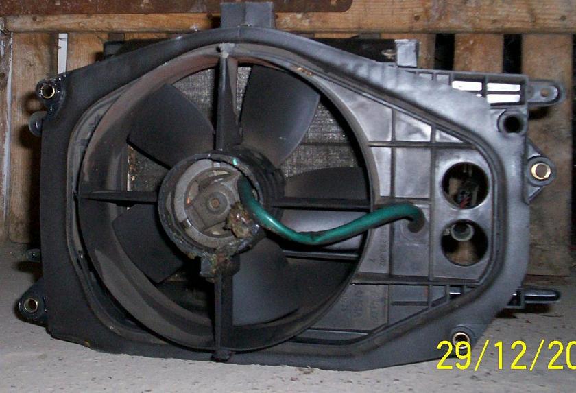

Jeśli dobrze pamiętam to dmuchawy dzielimy na osiowe i promieniowe. W uniaku jest osiowa. Ciężko byłoby zmienić na promieniową bez wymiany całej obudowy.
hmmm cfaniaczek.gif jeśli dobrze widzę to jak i jeden i drugi wentylator jest przymocowany nakrętką... jeśli są podobne wymiarami to jakoś nie widzę problemu wystraczyło by przełożyć wentylatory i po sprawie... pewnie zaraz ktoś spyta po co mi to... a po to że z tego co wiem taki wentylator jest chyba wydajniejszy nieprawdaż ? cfaniaczek.gifbiglaugh.gif

No dobra Ale jak go zamontujesz (bo podejzewam ze sie uda) to zamiast dmuchac w nagrzewnice bedzie dymal w boki Trzeba by go obrocic o 90' a co za tym idzie seryjny silnik sie nie przyda Zeby to jakos upchnac potrzebny jakis maly wirnik i krotki silnik hmm.gif
nierozumiem czemu na boki ? jeśli obracał by się powiedzmy w lewo... to zasysał by powietrze z tyłu ( patrząc na niego jak jest fotka cfaniaczek.gif ) i pchał do przodu... czy coś źle kombinuję ? ale z tego co widzę był wyprodukowany bardziej z myślą o prawych obrotach... a jakby zamontować go odwrotnie biglaugh.gif ? ewentualnie może macie jakieś inne pomysły jak zwiększyć sprawność i najlepiej żeby ciszej chodziła ? niewiem.gif

Nie wiem czy sie rozumiemy ale chyba nie bardzo Chcesz zamontowac sam wirnik w miejsce starego Czy tak? Powiem ci ze aby to dzialalo trzeba ten caly wentylatorek zamontowac w ten sposob 280131682-289579779.jpg Jest to mechanizm Siena/Palio i ja sie nad nim powaznie zastanawiam
> trzeba to zamontowac w ten sposob
> no wlasnie tak chcę zamontować... sam wirnik przełożyć
Sam wirnik to nie przejdzie Orginal z uno bierze powietrze z tylu i pcha do przodu prosto na nagrzewnice Te ktore chcesz zamontowac pobieraja powietrze z przodu i pchaja w bok Wiec jesli zamontujesz go w miejsce orginalnego to nie poprawisz a raczej pogorszysz nawiew
echhh oslabiony.gif to muszę się dowiedzieć jaka jest średnica i głębokość tego otworu w ktory wchodzi wentylator... Poszukam takiego który będzie najwydajniejszy biglaugh.gif
> echhh to muszę się dowiedzieć jaka jest średnica i głębokość tego
Powiem ci ze nie mierzylem ale zapasu za wentylatorem w uniaczku jest jakies 6-10cm
