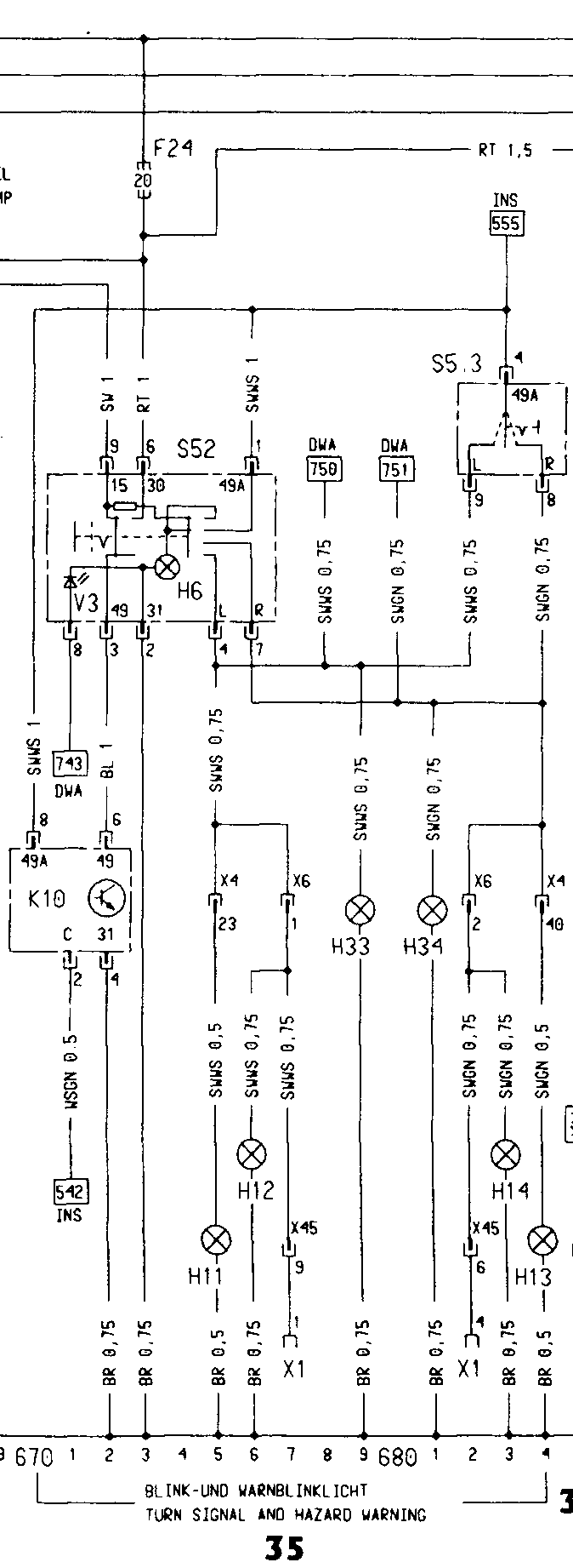

Kolega sobie ściągnie schemaciki z tąd najlepiej te astra95 bo są po polsku i troszkę w nich poszpera Ja mogę podać kolor przewodu i pewnie zaraz to zrobię jak zerknę w schematy ale co gdzie przez co i jak to już nie opisze a na schemacie wszystko widać.
A tak wygląda część schematu na którym są kierunki w asterce:
S5.3 - włącznik kierunkowskazów
S52 - włącznik świateł awaryjnych
K10 - przerywacz kierunkowskazów
H11 - kierunek przedni lewy
h12 - kierunek tylny lewy
H13 -kierunek przedni prawy
H14 - kierunek tylny prawy
H33 - kierunek dodatkowy lewy
H34 - kierunek dodatkowy prawy
Przewody:
SW - Czarny (+12V po stacyjce)
RT - czerwony (+12V z aku)
BR - brązowy (masa)
BL - niebieski
SWWS - czarny z białym paskiem
SWGN - czarny z zielonym paskiem
WSGN biały z zielonym paskiem
Więc jeśli dobrze zrozumiałem o co Ci chodzi najprościej będziesz miał wyjąć dźwignię kierunków Bo do niej dochodzą przewody od kierunków i przewód od przekaźnika. jak dasz plus na przewody od kierunków to się zapalą ciągle a jak je połączysz z tym od przekaźnika to powinny migać. I lewą stronę od prawej masz oddzieloną więc jeśli coś tam będziesz grzebał to pasowałoby to przez diody puścić bo jak je zewrzesz na stałe to załączenie którego bądź kierunku włączy wszystkie kierunki tak jak włącznik awaryjnych
jakby kolega mógł to prosze kolor kabla rozumiem ze ten kabel będzie wychodził z włącznika od świateł awaryjnych z góry dzięki.

Nie da się tak prosto pominąć włącznika awaryjnych bo on po pierwsze przepina zasilanie przerywacza z plusa po stacyjce na plus z aku a po drugie zwiera przewody z prawej i lewej strony kierunków do przerywacza. Jak chcesz włączyć awaryjne to weź przewód czarno biały (ten cieńszy) i czarno zielony i zewrzyj do czerwonego przy włączniku awaryjnych ale nie będą mrugać.
ok wielkie dzięki to mi bardzo pomogło o to mi chodziło.
Tylko czarno białe będą dwa pisałem ten cieńszy (075mm) co idzie do świateł ale będzie jeszcze troszkę grubszy (1mm) i idzie do przerywacza.
