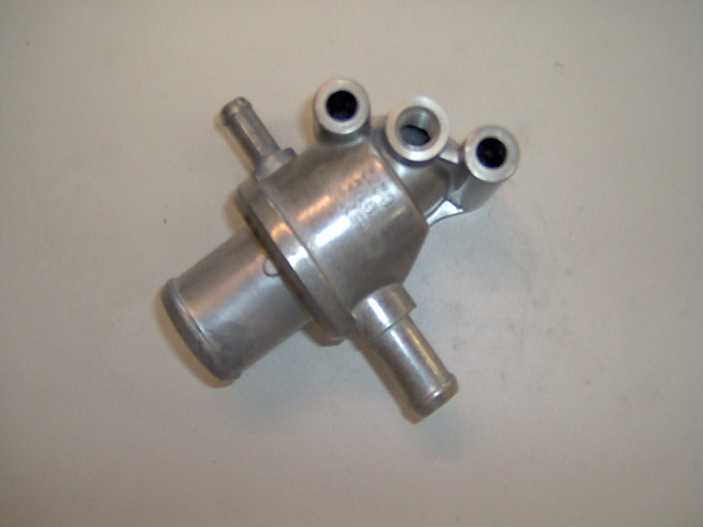

Mam takie szybkie pytanko. Czy do CC 900 byly rozne wersje termostatow? Tzn czy sa jakies roznice w termostacie od 900 na gazniku i na wtrysku. Czy moze nie ma to znaczenia?
Mam taki przypadek, ze jest do wymiany termostat w 900 na wtrysku, a na pudelku od zakupionego termostatu jest jak byk napisane ze jest do 900 z gaznikiem. No i stad watpliwosci.

Będzie pasował waytogo.gif , nawet Eper jeśli chodzi o układ chłodzenia wrzuca do jednego wora silniki 903 i 899.

Sprawdź organoleptycznie czy wyglądają tak samo. Mnie się wydaje że do wersji gażnikowej był ciut inny. Zwróc uwagę na miejsce na termostacie gdzie w Twoim aucie jest wkręcony czujnik temperatury cieczy. Mogę sie mylic ale WYDAJE mi sie że w gażnikowcu nie było tam czujnika cieczy
W aucie jest termostat z wkreconym od gory czujnikiem temperatury, czyli tak jak to powinno byc na wtrysku. Termostat ktory jest juz kupiony wyglada dokladnie tak jak na tym zdjeciu (znalezione gdzies w necie):
Jest tutaj jak byk miejsce na wkrecenie czujnika temp. wiec wychodzi na to, ze jest to wersja do silnika z wtryskiem, czyli nie mam sie o co martwic.
Wyglada na to, ze ten napis na pudelku (ze jest to termostat do wersji gaznikowej) byl tam napisany przez pomylke, albo tez w sklepie pomylili pudelka.
