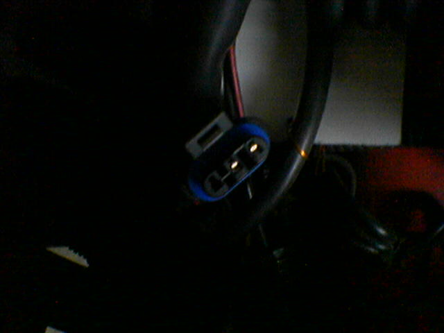

No wlasnie, mam pytanie, po lewej stronie komory silnika przy module zaplonowym znajduje sie taka wtyczka u mnie niepodpieta do niczego. Jest polaczona z wiazka modulu. Ktos ma cos podobnego? Do czego to? Jutro postaram sie fotke zrobic.

standard diagnostyczna

chodzi dokladnie o ta wtyczke (zdjecia telefonem wiec ciemne)
a ja takich nie mam na 100% , ostatnio mialem wydlubany silnik i pusta komore , ani przy rozbieraniu ani przy skladaniu nie znalazlem zlosnik.gif
też mam taką koło modułu zapłonowego... tylko że żółta a nie niebieska, i też nie mam pojęcia do czego to jest zeby.GIF

U mnie też jest taka żółta wtyczka obok Digiplexa.
Jak Cinquecento był na gwarancji jeszcze w 1995r. to podłączali mi w ASO właśnie do tego wejścia urządzenie diagnostyczne FIAT-Lancia Tester. A i podpina się w celu diagnozowania układu zapłonowego. wink.gif

na przykład o tym, czy przełącznik podciśnieniowy działa... który steruje mapą zapłonu, bo jest ich aż 2 zeby.GIF bez obciążenia i z obciążeniem
