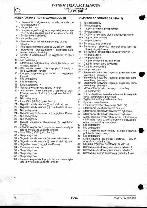

a moze dysponujesz jakim manualem w wersji elektronicznej (np PDF) gdzie mozna znalezc schematy i opis instalacji elektrycznej autka a najlepiej polaczenia ecu z czujnikami silnika? wink.gif
> Witam serdecznie nowego kolegę

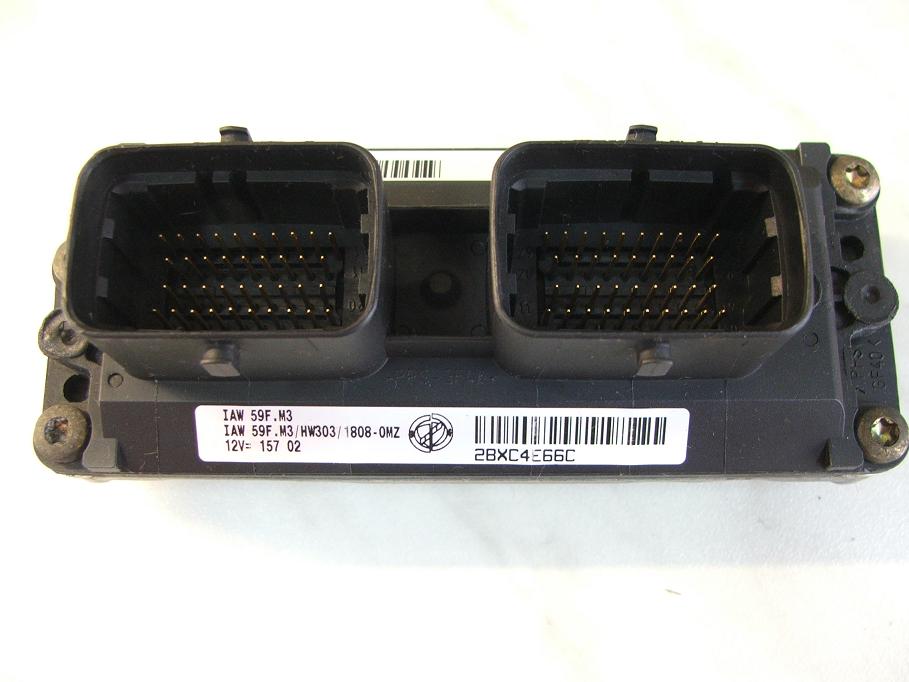

Jeszcze tylko dla upewnienia - czy schemat opisuje instalacje dla punto mk2 2000r 1,2 60, gdzie ecu umieszczone jest przy przepustnicy?
Każda centralka ma opis i nazwę stąd dwie kartki i dwie pokazane centralki wink.gif
> centralki
