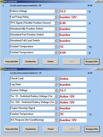

Choc staralem sie znalezc cos w szukajce to nie udalo mi sie ,wiec pytam czy wskazania temp.cieczy chlodzacej na zimnym silniku sa prawidlowe?? jeden screen shot, ten z nizsza temp pochodzi z pomiarow modulu silnika, tez z wyzsza z modulu chlodzenia silnika...dodam ze po rozgrzaniu silnika obie temp wzrastaja i utrzymuja sie na jednakowym, lub zblizonym poziomie, moze mylnie odczytuje ten wynik ale na zimnym silniku wskaznanie 70 celsjuszow jest zastanawiajace, poza tym innych objawow nie ma, moze poza duzym spalaniem, ale ze samochod kupilem tydzien temu nie zdazylem jeszcze potestowac dokladnie ile L/100

na wlaczonym silniku wskazania sa takei same...
> - czy w module chłodzenia można wyczytać wartość napięcia z czujnika
> temp. ?
niestety ale nie znalazlem takiej wartosci:-(
chetnie bym porownal pomiar z kims kto rowniez posiada x20xev...
Dodatkowo silnik nie trzyma wolnych obrotow ktore faluja miedzy 500-1000 ale to nie powinno miec zwiazku, dzis zmieniam krokowy wiec z tym powinno byc ok.
