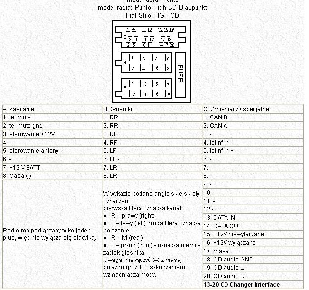

czy fabryczny sub działa na innym radiu niż oryginalny blaupunkt??z tyłu tego oryginalnego balupunkta jest taka wtyczka pionowa czy to jest sterowanie subwooferem hmm.gif i czy da sie podłączyć tego suba pod radio bez takiej wtyczki do suba..

a zasilanie podłączyli?
zasilanie jest sygnał z głośników dostaje ale powiedz mi jak on jest pobudzany jakim sygnałembo na tym pinie od sterowania nie ma napięcia..

Musi być +12V -np sygnał pojawiający sie po włączeniu radia-na pinie elektrycznej anteny
> W firmowym jest to np A5

prawie wszystko juz w tym temacie zostalo powiedziane - ja jeszcze dodam,że jeśli do wtyczki dochodzi prad i sygnały,to sub mogl paść - w moim padł tranzystor mocy wzmaka
już działa nie było podpiete wzbudzanie + przy wtyczce sie przełamał i zaśniedziałe piny od wtyczki w subie teraz działa pięknie pozdr... i dzięki za rady aha i nie ufajcie nigdy ASO zlosnik.gif

jeszcze jedno gdzie znajduje sie ta wtyczka która pokazałes na zdjęciu??
za radiem??
oraz któredy ida kable do suba, bo musze sie zorientowac czy mam instalacje pod suba czy musze ciagnac, szukac kabli w bagazniku w okolicach mocowania suba czy beda gdzies głebiej schowane??
ewentualnie gdyby nie było instalacji jak ja pociagnac, bo rozumiem ze progiem sa kable ciagniete?

Jeśli masz fabryczną instalację do suba, to wtyczkę znajdziesz gdzieś w lewym nadkolu. Może wystaje a może jest ukryta pod wykładziną, ale w każdym razie wejdź po bagażnika i porządnie przeszukaj lewą stronę zlosnik.gif Tak, ja kabelki kładłem progiem.
> wtyczka którą City pokazał to wtyczka w subie nie w radiu pozdr

teraz tak, jak ciagłes instalacje, bo rozumiem ze musza isc kable sygnałowe 2 z radia, nastepnie + i - do zasilania oraz wzbudzenie z radia.
rozumiem ze w subie jest jakis tam wzmacniacz który napedza głosnik?
gdzie wpiałes sie w + oraz - do podpiecia tego.?
w tym subie jest głośnik dwucewkowy niskotonowa 13stka który bierze sygnał z obu głośników z tyłu..wzbudzanie podpinasz do radia do automatycznie wysuwanej anteny masa obojętnie może być jakaś śrubka a + można z radia wziąść...tak subek jest aktywny czyli ma wbudowaną płytke wzmacniacza..

Driver wszystko Ci pięknie opisał, jest dokładnie tak jak On mówi, jakbyś miał jeszcze jakieś pytania to wal śmiało, ale dodam tylko, że masę podpiąłem pod śrubę mocującą klamrę do suba, a wzbudzenie i + z kostki do radia i ciągnąłem progiem. Sprawdź, czy masz kostkę w bagażniku, jak nie, to mogę podać Ci nr części, których potrzebujesz (wtyczka, konektorki do wtyczki, nitonakrętki do przykręcenia klamry mocującej suba).
