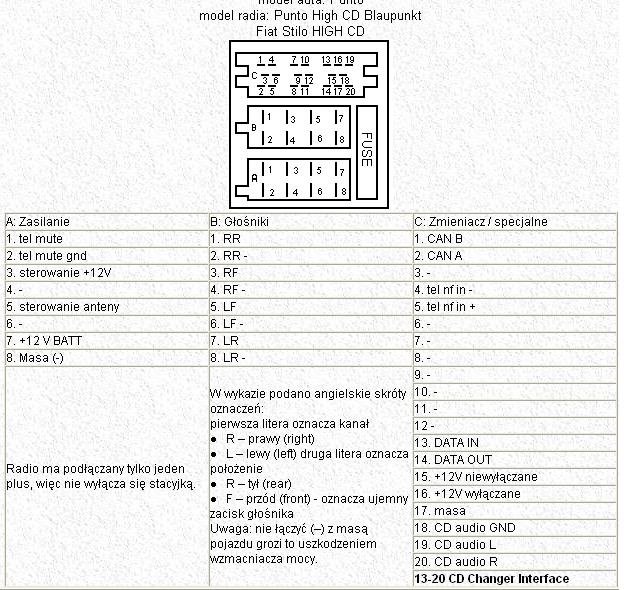

najlepiej zrob zdiecie od tylu bo tak jak City juz napisal wiesz ile jest blaupunktow
> Może masz opis wyprowadzeń kostki z radia w PII?
A jak myślisz co załączyłem?
Tylko coś tu nie pasuje bo u mnie w pozycji 4 jest przewód a z załączonego rysunku wynika że go tam nie ma.
> No to poszukaj sobie sam-bo to jest kostka oryginalnego-dedykowanego
> radia
Dzieki za linka - tez ta stronę znalazłem ale to są opisy sygnalów od strony radia. A ja szukam opisu kostki od strony Samochodu. Jest tam siedem kabli i nie bardzo wiadomo po co każy z nich jest.
