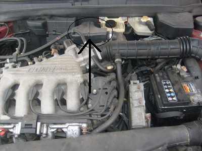

Witam mam mały problem, podczas jazdy zaczęło mi szarpać silnikiem na wolnych obrotach dodałem troche gazu i strzeliło mi, miał prawo, oczywiście to pierwszy raz odkąd założyli mi instalacje, mam zamontowany anty-bum ale rozwaliło mi zdaje się kolektor dolotowy, i teraz kwestja czy uwzględni mi reklamację.

Element, który zaznaczyłeś strzałką jest niepotrzeby, jeżeli to jego połamało to zdejmij go, i tam wstaw klapke antywybuchową.
To co zaznaczyłeś strzałką na fotce to nie kolektor tylko rezonator powietrza - w sumie zbędny zlosnik.gif.
Ściągnij to rozwalone plastikowe pudełko i załóż na otwór klapkę antywybuchową . Póki co, zatkaj to sobie czymś, bo silnik będzie ciągnął tamtędy ciepłe powietrze i będzie Ci autko muliło .
PS. Sprawdź, czy obudowę filtra powietrza masz całą, bo może być, że ona też pękła - czego Ci nie życzę wink.gif

zrobiłem dopiero niecałe 2 tys. km od załolżenia więc nie było jeszcze srewisu ale i tak w tym tygodniu miałem jechać na przegląd instalacji.

Obudowa raczej cała, zatkane mam zeby.GIF przykrywką od margaryny ale trzyma , a dziś trzeba będzie kupić coś lepszego jak się uda. tą klapkę. bo strasznie jak piszesz mulił, dziś jade na przeglą to zobaczymy czy uwzględni mi to.
