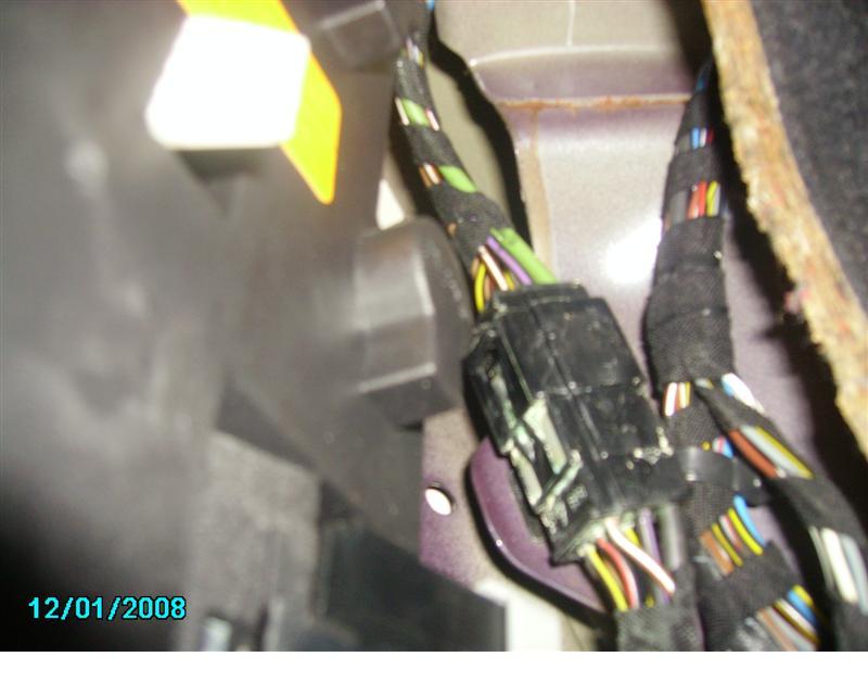

jak rozpiąć tą kostkę przy tylnej lewej lampie ?
Witam mam problem. Czy wie ktoś może jak odpiąć tą kostkę od karoserii i ją później rozłączyć.
Próbowałem ciągnąć we wszystkie strony i nie chce puścić zaczep trzymający przy karoserii, aż zaczynał trzeszczeć a nie chcę tego połamać bo całą wiązkę później trzeba wymieniać frown.gif Muszę się tam dobrać aby wyczyścić styki (aż kostka z zewnątrz zaśniedziała)i nie mam oświetlenia bagażnika inne rzeczy działają proszę o pomoc

proponowalbym najpierw wyciagnac plyte z zarowkami bedziesz mial lepsze dojscie do kostki, a pozniej podgiac delikatnie - uwazaj aby nie peklo, jezyczek na gniezdzie zenskim i nie powinno byc problemow waytogo.gif

właśnie ten zatrzask który widać na 2 fotce wcale się nie chce odgiąć . Dlatego najpierw chciałem kostkę od budy odpiąć coby mieć lepsze możliwości manewrowe. Ale niestety pojęcia nie mam jak ono jest zamontowane, szarpanie kręcenie nic nie daje. Trzeszczy tylko i sprężynuje ten kawałek blachy do którego jest zamocowana.
PS. sprawa rozwiązana
Dla tych co kiedyś mieli by podobny problem :
Kostkę należy mocno pociągnąć do góry i zejdzie z zaczepu. Dla lepszego operowania należy wyjąć listwę lampy z żarówkami. Potem rozpinamy zatrzask i kostka ciężko się rozpina ale idzie (też góra dół).
U mnie nie działało oświetlenie bagażnika gdyż bolec w kostce tak zaśniedział że uleciał. Zrobiłem nowy bolec z kawałka igły zlosnik.gif.
