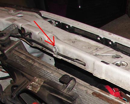

Zaraz wymieniać... "Skróć" i tyle. Na pasie przednim, mniej więcej po środku chłodnicy pancerz linki jest pod srubą. Poluzuj śrubę, pociągnij pancerz w kierunku "od zamka", przytrzymaj w takiej pozycji, dokręc śrubę.
P.S.
Czy mógłbyś wyedytowć temat posta i zamienić na małe literki?
EDIT:
Na szybko fota:
