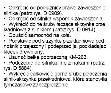

Kurcze Etzold pisze tylko o prawej stronie...
Chyba że czegoś nie doczytałem .
ja się być może mało znam, ale u mnie poduszki są po obu stronach +jedna z tyłu icon_rolleyes.gif
> +jedna z tyłu
Twojej wiedzy nie podważam, miałem na myśli że Etzold nie o wszystkim pisze.... , ale naszczęście istnieje forum gdzie można się więcej dowiedzieć. bow.gif
Pzdr.
