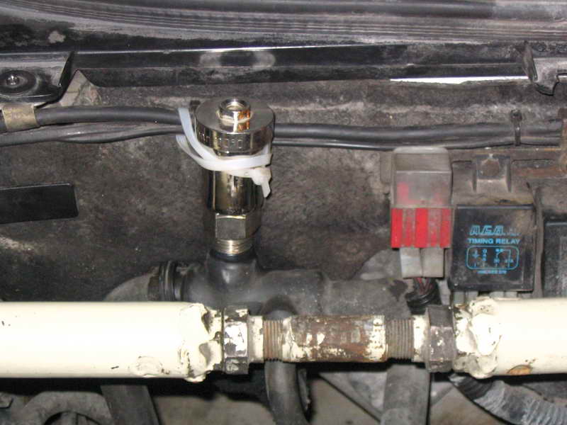

Co do odpowietrzania - polecam mój patent. Wstawiłem odpowietrznik automatyczny (pochodzący z ogrzewania centralnego stosowanego w domach) w miejsce odpowietrznika ręcznego i się odpowietrza ciągle bez mojej ingerencji cool.gif
Uniżenie proszę nie krytykować wyglądu ogólnego bo nie dla wyglądu to jest jeno dla działania grinser006.gif
