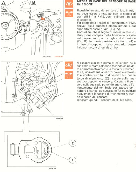

moze sie przyda (mam od rosssika smile.gif )
> Chociaz niektorzy twierdzili inaczej .
pozdroofka
> a skund masz takiego krzywego??
Z orga grinser006.gif.
