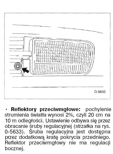

Witam,
Wiem ,że powinny one doświetlać drogę ale czy jest gdzieś opis jak to powinno być wyregulowane.
Ps. Gdzie jest regulacja wysokości ?

jeden obrazek i wszystko jasne:
Ło jezu - pierwszy raz widze coś takiego. Serio nie zauważyłem u siebie. Zastanawiam się bo mimo ,że mam oryginalne halogeny ale nie montowane przez fabryke.
Wszystkie nawet montowane dodatkowo mają taką regulacje ?
Hmmm... Niestety ale nie wszystko musi być jasne. W mojej Asterce G (sedan '01), takiej śrubki nie ma. Regulację przeprowadza się tylko pionową śrubą umieszczoną z tyłu obudowy halogena. Porusza ona tylko zwierciadłem wewnątrz, sam klosz pozostaje nieruchomy. Widać jak zwykle dwa samochody a rozwiązań kilka (wszystko, żeby klient się nie nudził grinser006.gif)

a no własnie...muszę zatem jutro sprawdzić.
Czy z pozycji otwartej maski od silnika można tam się dostac jakoś czy pozostaje tylko kanał?
Aha czy taśruba to imbus, torx, czy zwykły krzyżak a może płaski?
Robiłem to już dość dawno (a nie mam teraz dostępu do auta), ale z tego co pamiętam, to chyba (powtarzam: chyba) torx. Dostęp lepszy jest od spodu (ja akurat nie miałem kanału i postawiłem auto na skraju małej górki, wchodząc pod zderzak) ale pamiętam, że kombinowałem też przez otwartą maskę.
