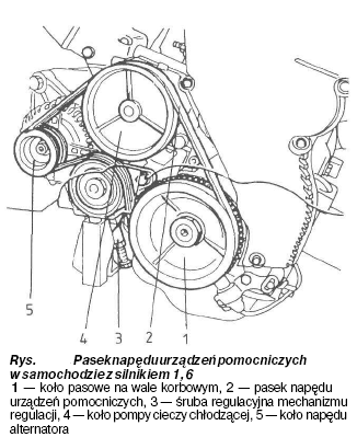

zgodnie z załączonym rysunkiem, altek połączony jest paskiem z kołem na wale korbowym, a koło posiada także zęby, dzięki którym czujnik położenia wału daje do ECU informację o tym w jakiej pozycji znajdują się tłoki - jak dobrze kojarzę - czyli jeśli altek jest zblokowany, to silnik nie powinien drgnąć - chyba confused.gif
Dobrze kojarzysz, jesli by altek był zablokowany, to albo silnik by nie drgnął, albo by zerwał pasek, a jesli mówisz, że kręci to znaczy że go altek nie blokuje - stąd moja opinia, że to nie altek jest winien.
