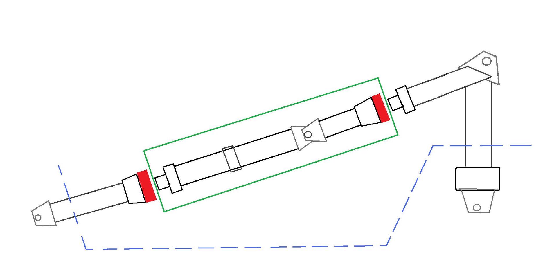

3-nie wiem, ale: przyszedł mi do głowy taki pomysł, że Tobie potrzebny jest przedłużacz do pasa. pewnie takie coś nie występuje w naturze ale gdyby wziąść środkowy pas z tyłu, odkręcić z auta, skręcić razem te blachy, które normalnie mocują obie części pasa do auta--to powstanie odcinek pasa zakończony z jednej strony "gniazdem" a z drugiej "wtyczką"...to taka moja propozycja. dla pewności dać odpowiednio mocną śrubę atestowaną, połączenie osłonić odpowiednio, reszta pasa jest oryginalna, więc również atetsowana.
> 1-nie wiem.
> 2-może być, ale czy przeszkodą nie będzie fakt, że przednie pasy mają
> bębny poziomo, a tylne są pochylone?

> A co do tego przedłużania środkowym pasem to nie jestem pewnie czy
> dobrze rozumiem w którym miejscu miałbym to wpiąć. Przy dolnym
> mocowaniu pasa?
no dokładnie tak jak przedłużacz-narysowałem to w załączniku: to w zielonej ramce to środkowy pas jako przedłużacz, pokładowy pas zaznaczony linią niebieską przerywaną. mam nadzieję, że teraz już wszystko jasne. skromny.gif
> już wszystko jasne.
