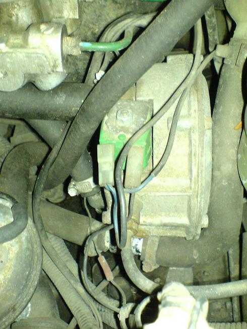

jeslibym wiedzial, nie pytalbym. W profilu jest ona - Leonardo01 (z 2001, lanos z 2000) Elpigazu. Wrzuce fotke jednego podejrzanego elementu.

element na samym reduktorze (elektrozawor?) - w zalaczeniu fotka (swego czasu gazownik dostrzegal tam jakies pekniecie, ale poki dziala, nie ruszac etc). Czy ten element moze odpowiadac za nieprawidlowe zubazanie mieszanki? (ile moze kosztowac jego wymiana)?
> wymiana)?
to pekniecie nie ma zadnego wplywu na strzaly
czy (uszkodzony) elektrozawor (?)moze wplywac na zubazanie mieszanki?
