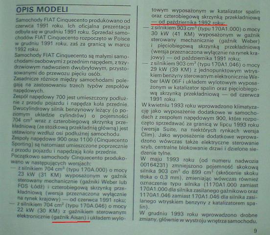

W madrej ksiazce pisza ze od 92 juz byly....
To ładna lipa...bo ogólnie mam do sprzedania wlaśnie silnik 700 z 94r i koleś do mnie dzwonił i pytał o gaźnik i nie wiedziałem...i właśnie mam problem... confused.gif

okey były montowane aisany juz od 92r.A jak nie jestes pewney jaki masz gażnik sprawdz numery silnika jeśli maja oznacxzenia 170A.046 to masz Aisana

Skąd żeś ten opis dorwał. U mnie w książce nie ma wzmianek od kiedy był aisan. Z tego co mi wiadomo, to pierwsze aisany wyszły masowo pod koniec 95 . Może wcześniej były jakieś pojedyncze sztuki, ale trafienie takiego jest mało prawdopodobne
Aisany byly w sprzedazy od 92 roku jednak byly drozsze od zwyklych gaznikow dlatego nikt ich za bardzo nie kupowal a od 95roku zmienily sie przepisy (normy emisji) i w ofercie byly juz tylko aisany ze wzgledu na kataliaztor.

No tak może być. U mnie w książce jest tylko wzmianka, że FOS i WEBER przeznaczone tylko na rynek polski. Więc to może była wersja eksportowa rotfl.gifzlosnik2.gif

no dokladnie bo wszystkie wersje exportowe byly wyposazone w katalizator ze wzgledu na ich tamtejsze normy emisji spalin

94 początek roku i FOS na pokładzie
nie musiałeś wklejać fotki i produkować sie 270751858-jezyk.gif Napisałem już ze były jednak montowane od 92r. waytogo.gif
