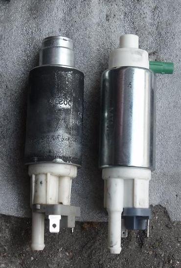

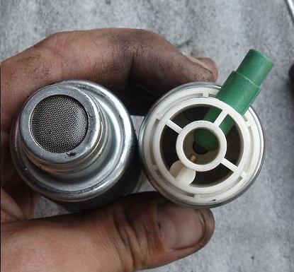

co do zmiany pompy tu masz fotke jak wygladaly moje :
jedyne co wyjalem z tej nowej to ten zielony krociec reszta p&p
