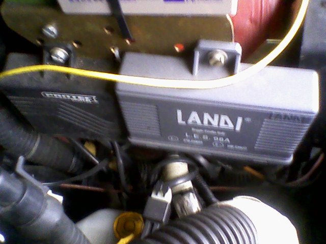

Są dwa pudełka od tej instalacji. Na czarnym pudełku pisze PROTEC DIGITAL a na drugim LANDI L.E.S. 98A.

ten protec to emulator wtryskiwaczy benz, wyciagnij silniczek od gazu a na jego miejsce wsadz regulator reczny i sprawdz czy wogle dziala ten atuator (najlepiej w warsztacie gaz.
zobacz tez czy przy mikserze jest wszystko ok bo czasem sie lubia ulamywac kolanka, albo najgorsza diagnoza 6 lat reduktor kaput

jak możesz zrobić zdjęcia tego PROTEC-a ? co to za model ?
bo ja też mam PROTECA - ale nie jest to emulator - tylko kasownik pamięci komputera. Odłączyłem to ustrojstwo.
