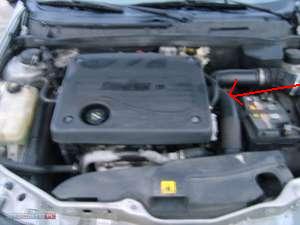

odkrec rure powietrza przy silniku i powiedz mi czy jest brudna czarna, tłusta...

trzeba zdjąc plastikowa osłone kluczykiem 10 i opaskę z tej rury....
nie ta rura nie jest uwalona jakims smarem,idealnie czysta nie była, ale to kurz a nie jakis syf typu olej,sadza...nie wiem czy to dobrze czy zle?

to turbina ideał...czyli nie w niej przyczyna.
