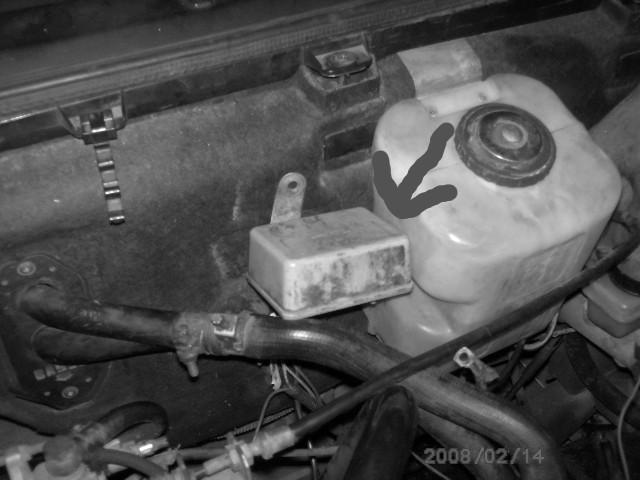

Mam problem ze swoim fiacikiem uno 1.3 D.
Otóż palił mi ładnie, ale przy kolejnej próbie zapalenia coś jakby szarpneło kontrolki bardzo słabo świecą a gdy przekręcam kluczyk całkiem gasną i słychać takie trrrr... przy niebieskiej kostce po prawej stronie przy bezpiecznikach. czy ktoś może mi pomóc. z góry wielkie dzięki.

Kontrolki słabo świecą, to chyba aku prawie pada.
Ciekawe czy wymiana akumulatora pomoże. Aby to sprawdzić potrzebne kable do rozruchu i kolega z drugim samochodem i sprawnym aku. Podłączasz na krótko i zobacz czy kontrolki dalej słabo świecą.
dobrze by było sprawdzić też elektrykę na zwarcie, zdejm jedna klemę i podepnij szeregowo amperomierz - jeden koniec bo bolca aku a drugi do klemy , czy wskazuje pobieranie prądu gdy wszystko wyłączone?

Dzięki "marekpast". Podpinałem drugi akumulator i dalej są takie same obiawy frown.gif
> może niebieski to przekażnik a nie kostka
Nie znam się, ale czy to może być tego wina. Nie działają kierunki, światła nawet awaryjne
Czy może to być wina stacyjki? gdy przekręcam kluczyk gaśnie światło wewnętrzne.

Przy której pozycji w stacyjce gasną kontrolki ??? Przy grzaniu świec czy rozruchu?? Sprawdź kable do rozrusznika i do świec żarowych czy nie odpięły się i nie robią zwarcia.

Kontrolki gasną przy rozruchu, przy grzaniu świec ledwo się żarzą. Kable wydają się w porządku.

No to tylko szukał bym winy w akumulatorze.
A co to jakiś moduł czy co? Czy to może być przyczyną? Nigdzie tego nie mogę dostać rocznik mojego wozu '87r.

Wymieniłem akumulator i wszystko OK yay.gif(nie licząc rozkręconego rozrusznika, jakiejś tam puszki od grzania świec, wymiany stacyjki i pół dnia skręcania tego bajzelu), jestem jednak zadowolony, że nie pociągnąłem wozu do mechaników.
Dzięki wszystkim za rady jeszce pewnie nie raz skorzystam.
