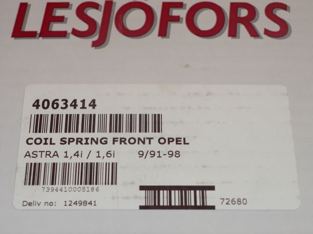

Powiedzcie mi prosze czy po wymiane sprezyn z przodu powinienem pojechac na ustawienie zbieznosci?
Wymienilem jakies 2 tygodnie temu. Zalozylem sprezyny Lesjofors, pracilem po 120zl za sztuke oraz 100zl za robote (50zl strona).

Tak poza tematem... troche drogo.
Kupowałem wczoraj w Intercarsie w Rybniku i zapłaciłem 66 zł za sztukę

Za Lesjofors na przod placiles 66zl?

Dokładnie taką cenę dostałem za sztukę- kupiłem oczywiście dwie sprężyny na przód.
Dokupiłem jeszcze poduszkę amortyzatora z łożyskiem i pasek klinowy Boscha. Łącznie zapłaciłem niewiele ponad 200 zł

Hmm...
Na tronie http://sklep.intercars.com.pl/ maja je po 101,24
Ten sklep w Rybniku ma jakas swoja stronke, ze inna cena?
Mozesz podac jakis namiar na nich, bo widze ze warto sie przejechac do Rybnika nastepnym razem.

No to trzeba bylo tak od razu pisac:)
Ja zaplacilem 120 za sztuke, na stronie maja po 101,24
Do tego wysylka, wiec stwierdzilem, ze nie warto sie bawic.
Ale mimo wszystko zapytam mojego mechanika czy ma znizki u nich.
