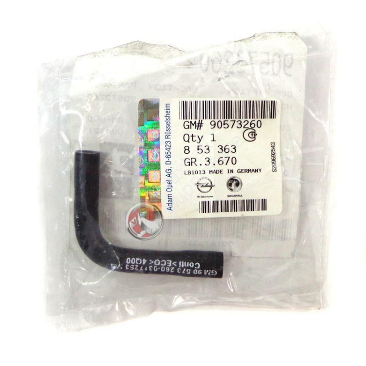

  9. Czyli ten przewód to dokładnie ten z załączonego przeze mnie zdjęcia? GM90573260? Na stronie z tym przewodem silikonowym z linku jest tabela z wymiarami i tam możesz porównać wymiary. Jest tylko problem... Myślałem, że ten przewód jest z układu chłodzenia. Niestety silikon niezbyt dobrze pracuje z oparami benzyny i nie posłuży zbyt długo w tym miejscu - można by go założyć do czasu zakupu oryginalnych przewodów. Sprawdzałem i nie mogę znaleźć nigdzie tego przewodu. Znaczy się w Polsce... Jedyna sensowna możliwość to albo wykorzystać kawałek przewodu do paliwa o średnicy wewnętrznej 8 mm, lub poszukać i zaadoptować przewód paliwowy z innego samochodu/motoru (musi być z gumy NBR). Np takie, ale nie podają średnicy więc trzeba by zadzwonić: https://motogar.pl/sklep/czesci-honda/7013-przewod-paliwa-paliwowy-honda-vt-750-2001-2002-oem-16953mcl000-sklep.html https://motogar.pl/sklep/czesci-honda/5400-przewod-kranika-paliwa-honda-xl-125-varadero-oem-16951kpc640-sklep.html https://texas-parts.pl/WEZYK-ODPOWIETRZNIKA-LONCIN-LC-1P92-F-1-ORYGINAL https://texas-parts.pl/WEZYK-PALIWA-HONDA-17701-Z0J-003-17701ZL8000-ORYGI W mojej firmie mamy stare maszyny i praktycznie w ten sposób często dobieramy do nich części. PZDR
  10. Ciężko będzie to kupić... https://www.iparts.pl/czesc/przewod-oe-90573260-opel-oem-90573260,1-3015-90573260-1893634.html Zmierz średnice rurek na które on nachodzi to postaram się coś poszukać. Czasami udaje się coś dobrać: https://gebest.pl/pl/p/Kolanko-silikonowe-8-mm-90-dolot-turbo-/1896
