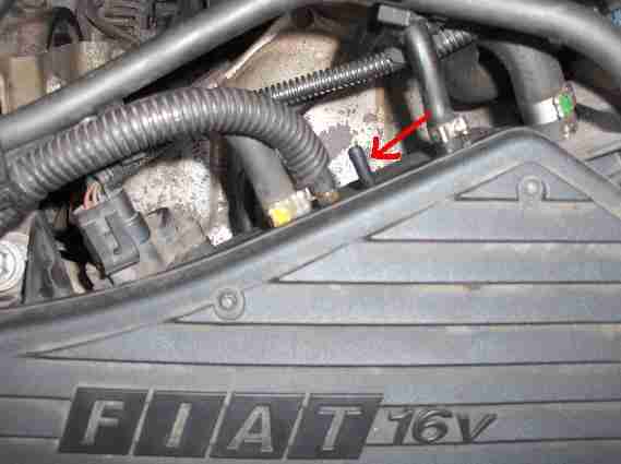

Mialem ostatnio wymienianą uszczelkę pod głowicą,połaczoną z wymianą paska rozrządu(1.6 16V 2000 r LPG). po naprawie samochód zaczałgasnąć na niskich obrotach(po przegazowaniu), ale ogólnie na te wyższe się wkręca bardzo dobrze. w związku z tym mam pytanie. Za kolektorem są podpięte jakieś przewody wydaje mi sie ,że z jakimś podciśnieniem(nie znam się:) i jeden z nich jest wolny( fotka w załączniku). czy może mieć to jakis związek? bo mój fachowiec powiedział,że ten kruciec w tych modelach jest zawsze wolny... jakoś mu nie wierze, bo zaciąga tamtędy powietrze. Z góry dziękuję serdecznie za pomoc.
> meches ma racje, zaślep to jeśli jest drożne
Dziękować Ci przecudnie:) to że tak gaśnie to może byc krokowy?
może ale trzeba zbadać ile kroków robi

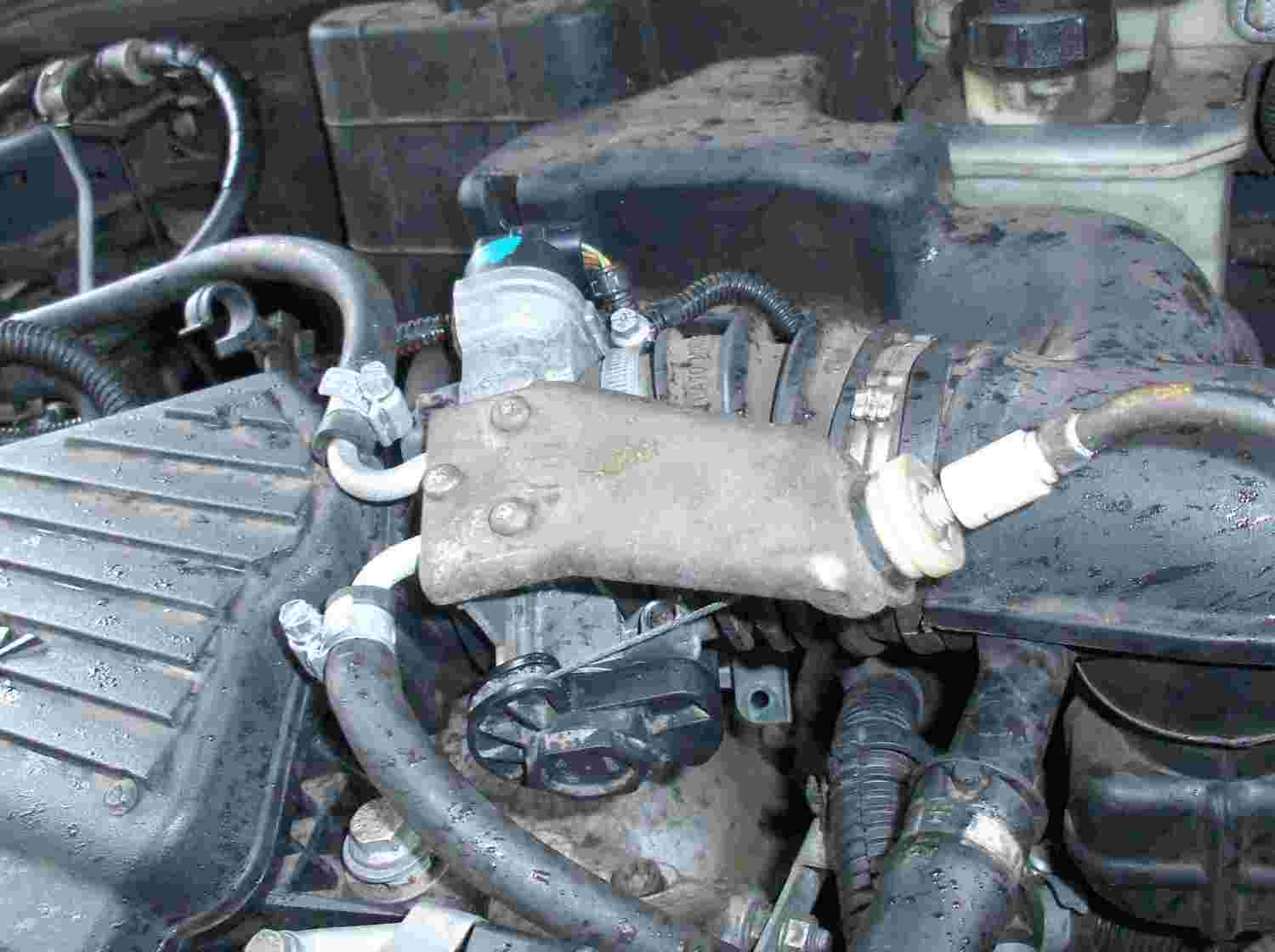

Wiem, że denerwują tu wszystkich pytania o silniczek krokowy, ale...:) mam plastikowy kolektor i z tego co wiem owy silniczek jest zamontowany w przepustnicy. jest ona zupełnie inna niż z metalowego, to też wiem:) nie wiem tylko czy jest jakaś możliwość wymontowania go, wyczyszczenia czy wymiany, bo mi poprostu padł... Szukałem już w śmietniku, przeszukałem pół forum(no może 1\3;) i nie potrafie tego znaleźć... bardzo proszę o radę, zastanawiam sie czy może da się wymienić cały kolektor z przepustnicą na metalowy czy cuś? Za wszystkie odpowiedzi z góry dziękuję i pozdrawiam wszystkich. PS wszyscy wiedza jak to wygląda ale chce się pochwalić;)zdj. w zał.
Z tego co mi wiadomo wymiennie w całości, nie da się krokowca wyjąć, ja czyściłem tylko przepustnice.
ale sam czy dales do warsztatu ?
też próbowałem czyścić ale chyba mi nie wyszło bo ciągle nie odpowiada:( a czym\jak to robiłeś?
tak se ostatnio zobaczyłem, że założył mi przewód na ten zaślepiony ostatni kruciec, a nie na ten co ciągną te powietrze...
