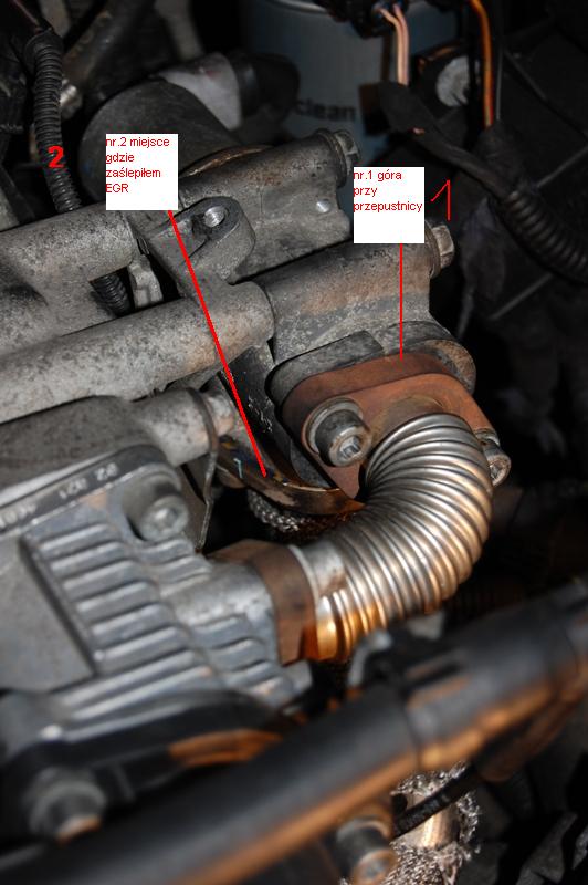

autko marea JTD cf3, 110km.Zaślepiłem dzisiaj EGR(wieszał się,skutek-brak mocy) prześledziłem archiwum na autokąciku,forum alfy-romeo(zdania były podzielone),i moje pytanie czy w dobrym miejscu go zaślepiłem,autko chodzi super- tylko jak długo.

dołączam foto-w załączniku

> ja mam zaslepke przy nr 1
czy w miejscu gdzie ja założyłem(2) może to mieć jakieś negatywne skutki,tak jak już wcześniej pisałem ,na forum alfy-romeo zdania były podzielone w którym miejscu zaślepić
Dla silnika i sterownika to bez różnicy gdzie jest zaślepiony .

a więc - EGR zaślepiłem w miejscu nr 2. po jednym dniu autko znowu traciło moc,pomyślałem że to jednak nie zawór EGR.mając chwilkę czasu przejrzałem wszystko co możliwe,znowu rozkręciłem EGR patrzę a tu dziura w mojej zaślepce.zaślepiłem teraz w miejscu nr 1. i dałem grubszą zaślepkę-nie dawajcie z puszki z coli jak większość pisze ona nie wytrzymuje temperatury.teraz autko chodzi jak złoto
temat zamknięty,dzięki wszystkim za odp.
Zaslepka z cienkiej blachy nic nie daje. Zaraz sie przepala. Mialem tak samo. Uzylem grubszej i bangla.
