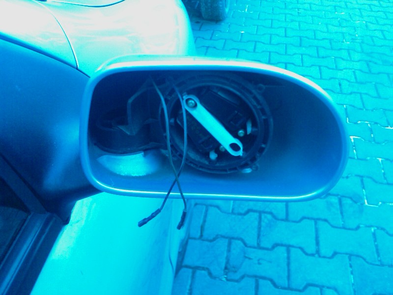

No ja miałem podobną troszkę przygodę, tyle że ja:
- mam elektryczne
- mi ukradli cały wkład (szkiełko + plastikowy zatrzask)
Tu złodziejowi należy się uznanie bo widoczne na zdjęciu kabelki grzecznie odłączył a nie urwał czy odciął.
Moje pytanie:
Czy te kabelki co wiszą znaczy, że lusterko mam ogrzewane (idą do złączy na szkiełku). Jeśli tak czy włącza to się przyciskiem ogrzewania tylnej szyby?
Od 1,5 roku jeżdżę Padaką ale nie zauważyłem żeby lusterka na prąd miały coś więcej niż sterowanie na boki smile.gif

dokładnie tak jak móiwsz...te kabelki sa od podgrzewania i działa po właczeniu tylnej szybki....
a co do wymiany to poprostu zbij stare szkiełko przyklejone do maty grzewczej , ładnie wyczysc i naklej nowe szkło.....
robiłem to pare dni temu u siebie i działa rewelacja- podgrzewanie i sterowanie
pozdrawiam
