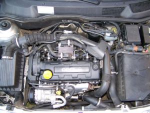

Proszę o pomoc w lokalizacji (wskazaniu na zdjęciu) filtra oleju w tym silniku

patrzac jak na foto miedzy grodzia a silnikiem po lewej stronie na dole od filtra paliwa na klucz 32 lub 36 taka czarna pokrywa
Jeżeli chodzi o wskazanie filtra oleju silnikowego to bardziej wskazane by było zdjęcie wykonane od spodu, gdyż przeważnie znajduje się z tyłu bloku silnikowego pod kolektorami.

Wskazówka prezes123 utwierdziła mój domysł co do czarnej pokrywki. Dziękuję wszystkim
