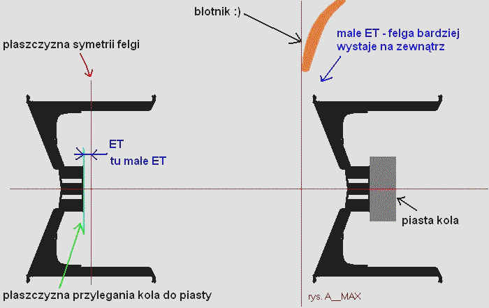

Panowie jetem zupełnie zielony w temacie felg aluminiowych, chce kupić 14`` do pandzi tylko co to takiego te ET ?
I jakie najlepiej wybra ć?

prosze kolego to powinno ci pomóc
