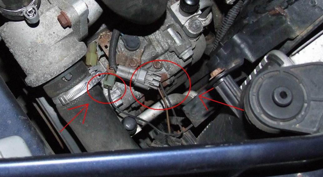

Padło mi coś w pompie klimy.
Mianowicie pod maską w okolicach alternatora pojawil się pisk, świst, wzmagający się wraz z obrotami.
Najpierw podejrzenie padło na łozysko alternatora ale dziś mechanik stwierdził po dokładnym zbadaniu iż altek jest ok a odgłos dochodzi z pompy klimy ale nie jest też to łożysko a cos w środku tej pompy.
I jakos tak pomyślałem iż w momencie w którymn klima jest odłączona nie powinno byc tego dzwieku.
I sprawdziłem iż przy wyłączonej klimie jak dam na maxa na chłodzenie to leci naprawde zimne powietrze, jak włącze klimę to wciąż leci dokłądnie takie samo.
Przy włączaniu i wyłącaniu klimy czy to na wolnych obrotach czy podczas jazdy nie czuc żadnego dodatkowego obciazenia silnika (aczkolwiek nie wiem czy przy 2,4 TD jest szansa żeby to poczuc.
Probowalem odlaczyc kabelki od klimy (w zalaczniku) ale nie przynioslo to zadnej zmiany.
Moze da sie ja wylaczyc w jakis inny sposob.
I jak dokladnie sprawdzic czy faktycznie ona wciaz dziala ??
wlacz klime wez termometr z kablem wloz w kratke odpal wszystko na maksa nawiew 4 temp MIN nawiew na srodek tylko reszta zmknieta, zanotuj temp.
Wylacz klime guzikiem, odczekaj pare dobrych minut powiedzmy na dwa papierosy jak palisz jak nie to sie pofascynuj przejezdzajcymi autami spineyes.gif usiadz i poczekaj jeszcze trocje jak temp wyraznie podskoczy znaczy ze klima sie wylaczyla waytogo.gif
U mnie kiedy klima jest wyłączona to kręci się tylko bieżnia koła pasowego. Środek koła stoi w miejscu. Są tam takie blaszki i śrubki. Czyli gdy masz klimę wyłączoną środek koła stoi w miejscu. Po włączeniu klimy i zadziałaniu sprzęgła elektomechanicznego koło kręci się razem jako całość. Uwaga, automatyczna klima nie włącza się poniżej ok. 7 st. temp na zewnątrz auta (czujnik temp w prawym lusterku). Automatyczna klima włącza i wyłącza sprężarkę okresowo zależnie od potrzeb.

ale przelacznei wpozycje max def zalacza sprezarke nawet przy minusowych temp i tez da sie zaobserwowwac czy klima dziala

Ale chodzi o to koło co jst na zewnątrz pompy czy jakieś w środku ??
