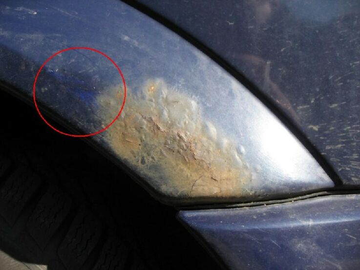

ognisko korozji
Mam takie ognisko korozji:
Jak to zaleczyć?
Zastanawiam się na tym, żeby najpierw oczyścić to papierem ściernym, a później zrobić odrdzewiaczem Fertan a później siknąć tym sprayem.
Co o tym sądzicie?

Witam!
Spozniles sie Kolego, wedlug mnie to juz jest "dziura" na wylot jak zaczniesz czyscic.
To weszlo od spodu i wysadzilo Ci lakier zewnatrz.

Potwierzam, miałem dokładnie to samo. Ranty tylnych nadkoli.
Próbowałem we włsnym zakresie - pomagało na 2-3 miechy.
W końcu dałem na wymianę reperaturek. Od 0,5 roku spokój.

tylko jak nasz szanowny kolega mógł dopuścić do takiego stanu boprzypuszczam, że nie stało sięto z dnia na dzień tylko systematycznie się pogarszało.... trzeba było się wziać za to jak było w pierwszym stadium rozwoju biglaugh.gif teraz blacharz i lakiernik się kłania nisko bow.gif pzdr
P.S. który to rocznik tego wozu ?? AII tak gnije aż się wierzyć nie chce....

Sądzę że był przytarty i po tym nie zabezpieczony...
Samo się nie zrobiło.
Uwagę zwraca to miejsce:
Dokładnie tak było, zielik jesteś dobry, dziury nie ma sprawdzałem.
Dałem ciała, bo nie zabezpieczyłem otarcia.
Czyli mogę to przejechać papierem, Fertan'em i sprayem?
Czy mam dawać jeszcze jakiś podkład?

Szczerze ze dziury nie ma to tylko Ci sie wydaje.
Papier scierny to malo wez uzyj cortanin moze pomoze.

Proponuję oczyścić ile się da i solidnie potraktować CORTANINem.
Chwilowo zatrzyma korozję zanim oddasz samochód do fachowca.
Jeśli tak to zostawisz to w oczach Ci zje cały rant.
Ten Fertan podobnie jak Cortanin, Brunox, Rostbremsen itp. to ta sama rodzina. Reagują z rdzą, wiążą ją i zabezpieczają przed rozwojem. Trzeba tylko dobrze przeczytać instrukcję. Najlepiej odlać sobie potrzebną ilość, bo moczenie pędzelka w całym opakowaniu może się skończyć szybkim jego skamienieniem wink.gif
