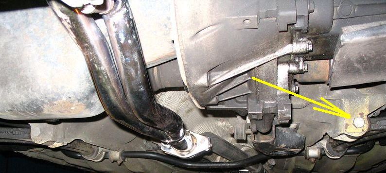

Jak masz dostęp do kanału to oblukaj mocowania wahacza. Były przypadki że zgrzewy tam puszczały i buda pękała crazy.gif
to gdzie sruba trzyma przez tuleje tak? czyli to glowne mocowanie tak? czy to ucho podtrzymujace? tak na lewarku bez kola patrzalem to nie zauwazylem nic niepokojacego,a juz mnie to meczy bo sie boje ze sie czasem zebije grinser006.gif
Dzieki grinser006.gif no czyli to glowne na tuleji. ok jutro oblukam, a jesli to nie to to jeszcze jakies propozycje:-) czy jesli to bedzie pekac to bedzie to widoczne"golym okiem" ? czy oblukac gdzies jeszcze ?

Na stację diagnostyczną podjedź. Tam mają szarpaki i jeśli to to - wyjdzie na bank ok.gif Obspawasz i bedzie gut.
