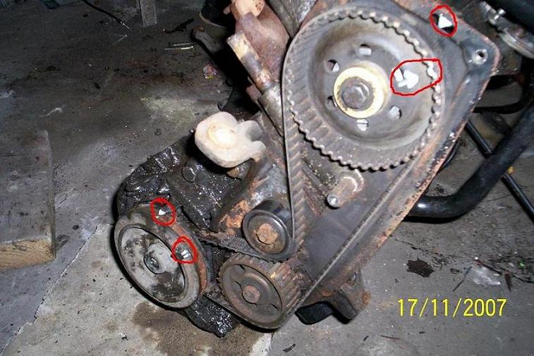

lecim dalej z pytaniami-rozrzad
miljon ich tam jest a ja nie mam pojecia czego szukac-jakeigos wyszczerbienia/kreseczki,kolorku jakiegos,strzalki?????niewiem.gif
nie mogli lopatologicznie napisac "here" sciana.gif dla takich niemot technicznych jak ja...... chaja.gif
Ale co Ci to da jak mówisz , że jesteś niemotą technicznym, to i tak sam rozrządu nie ustawisz? cfaniaczek.gifbiglaugh.gif
chyba o to chodzi ???
na kole jest głębsze nacięcie

jestem niemota techniczna ale chcialem sprawdzic,czy moze nie przeskoczyl jednak tebn pasek,bo nie chce placic kolejnemu magikowi za to ale chyba jest dobrze hmm.gif

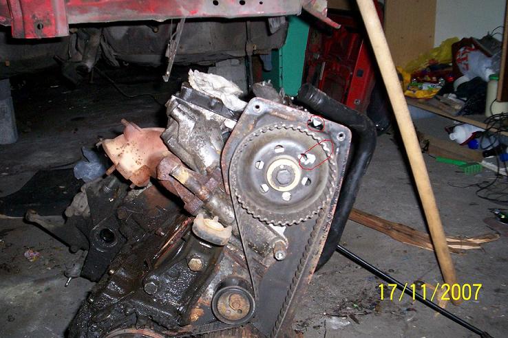

> ok-zdejme tylko obudowe paska,zeby szybciej bylo
> dzieki
> i jeszcze jedną fotke znalazłem
mezus powiedział,(Viper2000hp) serduszka.gif ze tak mu sie wydawalo, ale nie byl pewien biglaugh.gifbiglaugh.gifbiglaugh.gif
