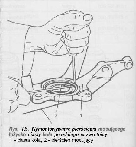

akurat mam urwana antene ale bagaznik dachowy oblukam z tym ze raczej to nie on bo on szumi od zawsze ale inaczej chyba lozyska w kolach to beda to sie razem z pisata wymienia trza sciagcz???

> lozyska w
Musiałbys zorganizować sobie dostęp do prasy. Piasta zostaje ta sama. Dobrze byłoby miec też sciągacz do bierzni, ale można poradzić sobie bez niego (przecinak i dwie łyzki do opon)
