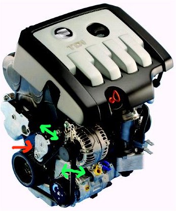

Czesc, mam pewien problem. Dzisiaj auto zaczelo strasznie terkotac- odglos jest taki jakby do plastikowego pudelka wsypac troche srubek i trząść i dodatkowo pocierac ręką styropian smile.gif
Gdy jest zimny obr jałowe utrzymuja sie w okolicy 1000obr/min - odglos nie wystepuje, gdy sie auto nagrzeje, obroty sa na poziomie 850 obr/min i tylko wtedy odglos jest slyszalny- jest donosny i uciazliwy.
Jakis miesiac temu przy zapalaniu gdy krecil rozrusznik slychac bylo popiskiwanie (to tarcie o styropian)- myslalem ze cos z rozrusznikiem, ale okazuje sie ze wlasnie teraz przy obrotach 850 jest slyszalny wraz z tym stukaniem i jak sadze byl on wynikiem niskich obrotow przy kreceniu rozrusznikiem.
Po otwarciu komory silnikowej zlokalizowalem dzwiek. Otoz jak jest pasek klinowy to czesc zaznaczona strzalka na czerwono na obrotach jalowych drzy z amplituda okolo 1,5 centymetra, po dodaniu gazu amplituda zmienia sie na kilka mm- moze 2-3 i terkotania nie ma. Dodatkowo pasek klinowy drzy w miejscu zaznaczonym strzalka o jakies 2 centymetry! Co sie moglo popsuc? Czemu sluzy ta czesc? to jest jakis napinacz czy to jest do rownowazenia jakichs sil?

napinacz paska wielorowkowego! natychmiast go zmien bo inaczej urwuesz pasek i stanie w polu
jak sie ludziom mówi, ze teraz się padliny produkuje to nie wierzą zakrecony.gif
nie bierz tego do siebie, po prostu producent bierze części najtańsze tongue.gif
