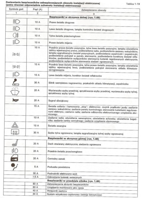

Potrzebuję również dowiedzieć się który bezpiecznik jest od prawego mijania bo nigdzie nie mam opisu (w miarę możliwości przydałby się opis całej skrzynki bezpieczników jak tak dalej będzie).

Opis bezpiecznikow masz na oslonie bezpiecznikow

...pisze że nie ma mijania... a co do opisu bezpieczników jak też nie mam na klapce bezpiecznikowej...

Jutro zrobie foto pokrywy

Moze znajdziesz po wartosciach opis w zalaczniku
