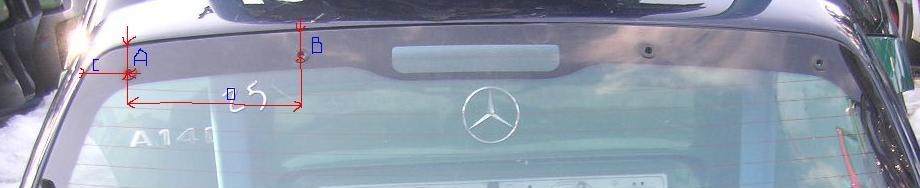

Mam oryginalny spojler mocowany jest na cztery śruby zastanawiam sie czy je uciąć i przykleić go do szyby czy wiercić otwory w szybie. Montował ktoś sobie ten daszek i wiercił otwory obawiam sie troche o tylnia szybke aby jej przez to nie stracić zlosnik.gif
Miałby ktoś możliwość podania mi tych wymiarów oraz srednice otworów podejrzewam że ma średnice 14mm

szczerze to niepolecam wszelkich zabaw ze szkłem , wiele razy próbowałem coś przewiercić i ciąć różnego rodzaju szyby .... jednak nie mam do tego smykałki... jeśli to twój "firsttime" to podaruj sobie .
śmiem sądzic że z tyłu jest hartowana szybka i przy pierwszym nieodpowiednim naciśnięciu na szybę pojawi ci się pajęczynka a potem to juz tylko pozostało ci posprzątac okruchy szybki....
jesli masz możliwośc przyklejenia to sa teraz takie świetne kleje , tylko nie wiadomo co podczs jazdy , bo zawirowania na tylnej krawędzi sa tak silne że możesz kiedys go zgubić .....
a co ze znalezieniem orginalnej szybki i zamiana????
najlepiej jak podjedziesz do jakiegoś szklarza on ci powie co i jak , za ile i czemu tak drogo....

Co do klejenia to kloega przykleił duzo większe skrzydło za pomocą kleju do szyb i nie było problemu.
Tak myśle że podjade do firmy zakładajacej szyby i zobacze ile zaspiewaja za wiercenie jak za dużo to przyklejam.
Kupno nowej szyby chyba raczej odpada za dużo zachodu i koszty dużo wieksze
Przykleiłem klejem do szyb zlosnik.gif, trzyma już 6 lat. Szans na oderwanie nie ma zlosnik.gif

tzn ze obciąłeś śruby i klejem smarowałęs w miejscu srub i po obwodzie daszka??

Z doświadczenia polecę klej do szkła i tworzyw sztucznych. Sam kleiłem lusterko i kupiłem taki dwuskładnikowy w Norauto. Wyszło drogo ale trzyma dobrze i nie bałem się o szybę ani tego wygląd potem. Warto zainwestować i poszukać...

A ja polecam klej LOCTITE (nr kat. 0401 -chyba). Jest odporny na wysokie temperatury i baaardzo mocny. Jednak jest troche drogi...
