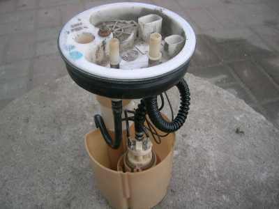

Czy ten czujnik ma pływak czy to jest jakaś zwarta konstrukcja. Może ktoś ma jakieś zdjęcie lub rysunek.
Dzięki
Wielkie dzięki o to chodziło
Juz po robocie. Czujnik udało mi się zakupić razem z obudowa. Przełożenie pompy kilka minut i wszystko hula.
