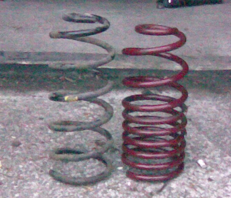

Przód zostawiam w spokoju tylko tył wymieniam na h&r niby -30. To przy moich 215/40 powinno dać już niezły efekt. Wracając do przodu to Krzyś ma -30 z przodu i dużo niższy nie jest. Z tego co wyczytał to Eibach przednie ma linearne (tył progresywny) sprężyny więc jak zostawię moje to powinienem mieć podobnie. Pojeżdżę zobaczę ewentualnie będę coś dalej myślał.

Sorki że dopiero teraz więc od góry maja ok 12,5 a na dole 8,5 mierzone po zewnętrznej części.

W Brava oryginalna sprężyna z tyłu ma 11,9 mm średnicę drutu i 5 zwojów .

Właśnie a ja mierzyłem H&R a tam jest trochę inaczej.
Porównanie oryginał i H&R.
porownania to nawet nie ma co robic bo po prawej masz progres a to zupelnie inna klasa niz seria zlosnik.gif
