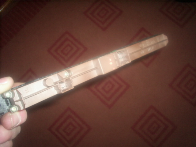

Witajcie. Wczoraj walczylismy z moim ojczulkiem nad problemem nie dzialajacych przecimgielnych tylnich. Mam JTD wiec listwa jest taka jak na focie czyli po FL.
Otoz przecimgielne tylne nie dzialaja wcale tzn. przycisk nie daja zadnego efektu. Nawet nie pali sie lampka pomaranczowa. Na listwie nie ma przeciwgielnych przednich. Jest temperatura i podgrzewanie tylnej szyby i to dziala git. Nie dziala rowniez podswietlenie przyciskow. Listwa jest OK bo mam i druga i problem dalej ten sam. Co smieszne swiatla przeciwmgielne tylne mozna zapalic....wsadzajac knypel od zapalniczki (czyli stykajac obudowe gniazdka z denkiem). Wtady zapala sie pomaranczowa kontrolka od przecimgielnych i swiatla rowniez.
Popatrzcie na zdjecie....na tyle obudowy jest szescienna kostka. Pod nia (po rozebraniu) znajduje sie przekaznik. Ten przekaznik powinien odpowiadac za przeciwmgielne tylne. Okazuje sie ze przycisk go nie uruchamia.....ale ......jezeli go zewrzemy "na sile"......to.....wywala bezpiecznik od przeciwmgielnych przednich.....!!!!! I tu zglupielismy......:-)

Ktoś Ci to kiedyś rozbierał i pomylił kostki od zapalniczki i tej listwy - są identyczne - tez tak miałem - jak zamieniłem to wszystko jest OK. Zresztą jak piszesz to od gniazda zapalniczki zapala sie przeciwmgłowe... a poza tym pewnie zapalniczka nie dziala... Daj znać czy działa.

Sam nie wiem czy dziala bo nie posiadam "knypla" w gniazdku. Jedno co zauwazylem to, ze podswietlenie zapalniczki dziala tylko i wylacznie przy wylaczonych swiatlach (pozycyjnych i postojowych). Jak tylko wlacze swiatla podswietlenie gasnie.......
Było dokładnie jak napisał DJ82...zamienione kostki. 10 minut roboty i bangla jak należy....
