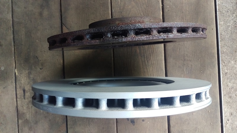

  1. Hamulce sprawują się bardzo dobrze! Są bardzo skuteczne przy każdej prędkości - jak na razie hamowałem ze 180 i też nie było żadnego problemu. Naprawdę czuć bardzo dużą różnicę - na początku oczywiście aż takiej dużej nie było bo się wszystko musiało ułożyć i dotrzeć ale teraz czuć że działają o wiele lepiej. Ja jestem bardzo zadowolony Co do felg to mam tylko aluminiowe - na lato te co na zdjęciach (standardowe od Bravo) a na zimę 16 od Stilo z ET41 - przymierzałem - wszystko pasuje nic nie obciera - stalowej nie mam do przymiarki (na zapasie też alus). Zaciski używki - 100zł sztuka. Widzę że coś wymiotło te zaciski z Allegro i ciężko je znaleźć. Gdyby ktoś szukał to takie same są też w najnowszym Doblo ale z racji rocznika są droższe...
  2. Dzisiaj dotarły graty - tarcze, klocki ATE + wcześniej kupione zaciski sprężyny do zacisków bo nie było w komplecie (QUICK BRAKE 109-1680 ok 22zł) Wymiana z odpowietrzeniem ok 2 godzin. Wszystko pasuje idealnie. Profilaktycznie puknąłem młotkiem w osłonę bo była bardzo blisko. Felga 16 też jest bardzo blisko zacisku więc 15 na 100% już nie wejdzie. Jak na razie muszę zrobić ze 300km żeby wszystko się dotarło i ułożyło i dopiero wtedy powiem czy jest lepiej bo teraz jeszcze ostro nie hamowałem ze zrozumiałych względów.

  5. Jak na razie zakupiłem jarzma z zaciskami (200zł kpl) - przymierzyłem i wszystko pasuje idealnie. Teraz czekam na dobrą ofertę cenową na tarczę i klocki - za ATE trzeba dać ok 700zł... Myślę że temat uda mi się zamknąć w ciągu tygodnia max dwóch. O ile po założeniu tarcz nic nie będzie zawadzac ale wydaje mi się że powinno być OK.
  6. Jedyna różnica w tarczach 305mm (z Delty) i 284mm (z Bravo) to oczywiście oprócz średnicy i grubości (co jest akurat na plus) to grubość całkowita 44,7 do 43,5 czyli tarcza wejdzie głębiej o 1,2mm do samochodu a miejsca tam za wiele nie ma i zastanawiam się czy nie będzie zawadzać o zwrotnice... jarzmo i zacisk powinien pasować bezproblemowo. Szkoda że nikt tego nie przerabiał - muszę sam przecierać szlak
