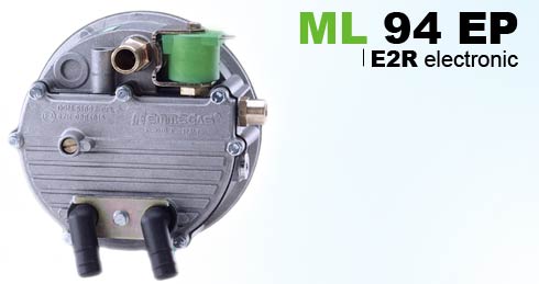

W mojej instalacji gazowej, pojawił się pewien problem.
Mianowicie po wyłączeniu silnika, gaz który pozostał w reduktorze ( Emmegas ML94 ) poprzez mikser, dostaje się do dolotu, to oczywiście powoduje trudności z ponownym odpaleniem auta zapach gazu przez chwile po zgaszeniu auta itp... W ramach próby naprawy został wyczyszczony elektrozawór na reduktorze, ale nie naprawiło to usterki w 100% ( choć jest lepiej ) . Myślę, ze to wlasnie elektrozawór nie zamyka szczelnie. Czy jest to część wymienna ( nie chodzi o samą cewkę ) ?
A może to efekt nieszczelności w samym reduktorze ?
Jak myślicie ?
PS; Reduktor ma 6 lat i przejechane 110 000 km.

Teoretycznie elektrozawór powienien zatrzymać gaz i to wskazywałoby na niego, ale może być jeszcze tak, że membrana jest nieszczelna i gaz ucieka bokiem, a nie odpala, bo zanim gaz dotrze zza elektrozaworu to trzeba troche kręcić ...

Jeśli na tym reduktorze przejechałeś 110 000 km to gwarantuje że masz w nim niezły syf. Proponowałbym go rozkręcić, wyczyścić, a może przy okazji dowiesz się czy może coś jeszcze powoduje tą nieszczelność. A czy da się kupić elektrozawór? Poszukaj np. na allegro.

Po zakręceniu zaworu na butli z gazem, objaw mija...
Teraz tylko musze sprawdzic co puszcza gaz... - membrana w parowniku czy elektrozawór...

do zestawu naprawczego mialem tloczek elktrozaworu razem z membranami sprzezynkami i oringami koszt 60 pln
