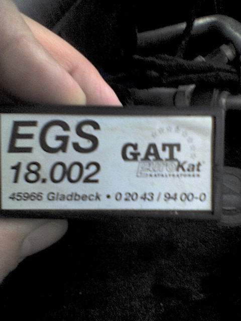

co to za ustrojstwo - znalezione pod maską...
...auta ściągniętego dopiero co. Żaden power-black-magic-box to z pewnością nie jest wink.gif - w takim razie co przedstawia załączone zdjęcie? I jak to ma działać?

To urzadzenie sprawiajace, ze auto spelnia norme euro II.
no tego się domyślam (18.002 to zdaje się numer tej normy, z tego co wyczytałem na niemieckich stronkach). Ale jak to ma działać? Siedzi to w audi a4 v6 2,6
Quote:
CO do EGS jest to urzadzenie montowane nie seryjnie teraz w niemczech zeby autka strszej generacji spelnialy normy jakie u nich obowiazuja zmniejsza toto ilosc co w spalinach chodzi oto ze starsze auta i ich normy nie spelniaja juz tych norm chodi o TUV i dopuszczenie do ruchu wiec zeby mozna bylo jezdzic w niemczech tymi starszymi musza zakladac to ustrojstwo podpiete jest do sondy wezy podcisnieniowych na pzrepustnicach ma elektrozaworek sterujacy i malutki komp ktory tym steruje ale ja w swojej mam egs2 a juz jest w niemczech egs4 troche mniejsze zuzycie spalania dzieki temu jak cos moge podeslac fotki i schematy tego diabelstwa napeno nie szkodzi silnikowi i mocy tez od tego nie ubywa a jak juz to prawie nie odczuwalnie za to na spalaniu mniej

893goodvibes.gif no i tak jest właśnie podpięte.
Dzięki, widać w szukajce użyłem nie tych słów kluczowych co trzeba ideia.gif
mam u siebie cos podobnego ,podobno nie ma wpływu na moc wiec tego nie ruszam

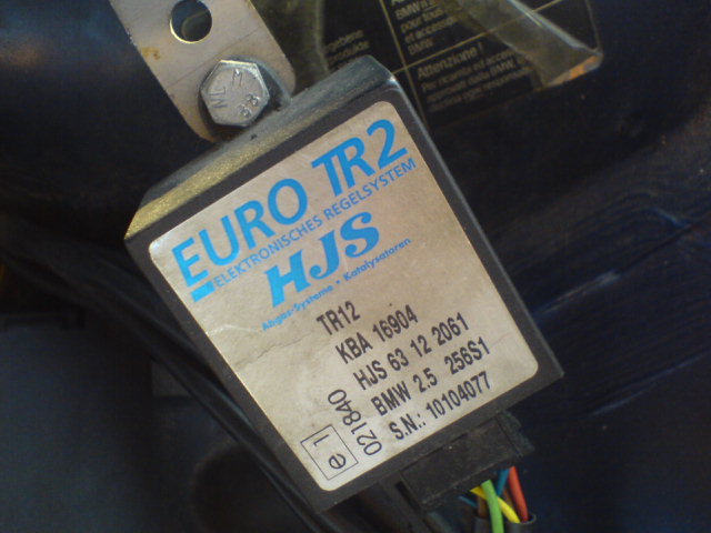

Regelsystem - brzmi jak sterownik centralnego zamka...
Krawiec
> Krawiec
translator google:
Regelsystem -> Rule System
> Krawiec
Regel - regula
Riegel - rygiel wink.gif / zasuwa
> Krawiec
yyyy raczej nie,no chyba ze sterownik jest dobierany specjalnie do silnika,i ma cos wspolnego ze słowe "katalysatoren" czy co tam jest nizej na tej naklejce napisane,dodam ze kabelki wychodzace z tego "czegos" podlaczone sa w rozmaite miejsca w komorze silnika
znalazlem cos o tym klik
> silnika
jest to ustrojstwo zapewniające normę euro 4 dla benzyniakow (Albo Euro3,nie pamiętam) pozwala oszczędzić w NIemczech na oplatach.

z tego co wyczytalem,powoduje szybsze nagrzanie sie katalizatora do odpowiedniej "temperatury pracy"
