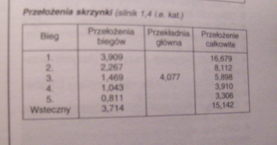

Panowie, jeśli ma ktoś książkę (intrukcję z uniaka) to prosze o przesłanie przełożeń z 1.4 - w oryginalnej instrukcji są napewno - potrzebuję, by mieć punkt odniesienia.
powinieneś odczytać
> powinieneś odczytać
bo jak widze np przełożenie na 1szym biegu 3,909 i główne 4,077 nie daje 16,679, a przełożenie całkowite, to bieg * główne...
Mniejsza o to - bede bazował na moich wyliczonych...
edit:
Ok mój punkt wyjścia:
