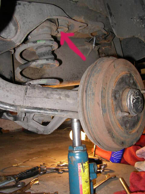

qrcze-miałeś wsio na wierzchu to trzeba było zrobic i przednie i tylne poduchy, cena przecież nie zabija, a tak podejrzewam że Kolega Mazzik ma rację
Z całym szacunkiem Mazzik, wiem jak wygląda usytuowanie belki, ale nie mogę z Twojego zdjęcia wywnioskować, w którym miejscu może to być. Jeżeli chodzi Ci o miejsce między tylną tuleją a karoserią, to tam dokładnie wyczyściłem szczotką drucianą na obrotach.
Tak się zastanawiałem, że gdzieś może blacha gdzieś jest pęknięta i zaczęła się ocierać. Układ belka-karoseria się usztywnił i przeszły naprężenia w słabsze miejsce.

Gdzie w tylnym zawieszeniu są te tuleje. Bo wymieniłem już amorki i sprężyny i jest dużo lepiej, ale nie to co powinno być.
to jedna z nich
