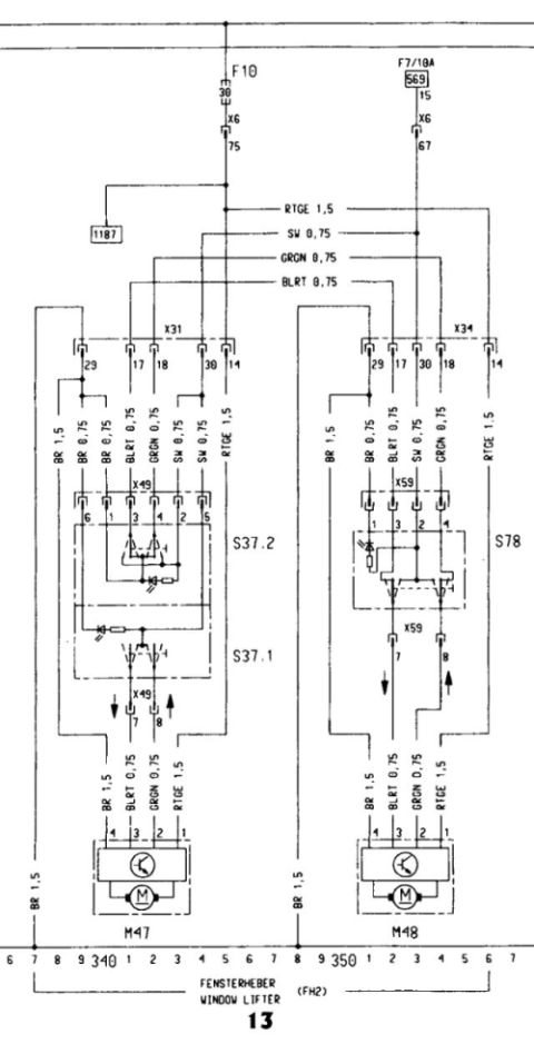

A to może ktoś mi rozrysuje do czego są poszczególne piny na podnośnikach szyb? Z jednej strony jest ich 6 (od kierowcy) a z drugiej 2 (od pasażera).
> ...no to nie fajnie ! Rozumiem tez ze bede musial zmianiac też te
> uniwersalne przyciski na oryginalne?
zerknij na fragment oryginalnego schematu:
